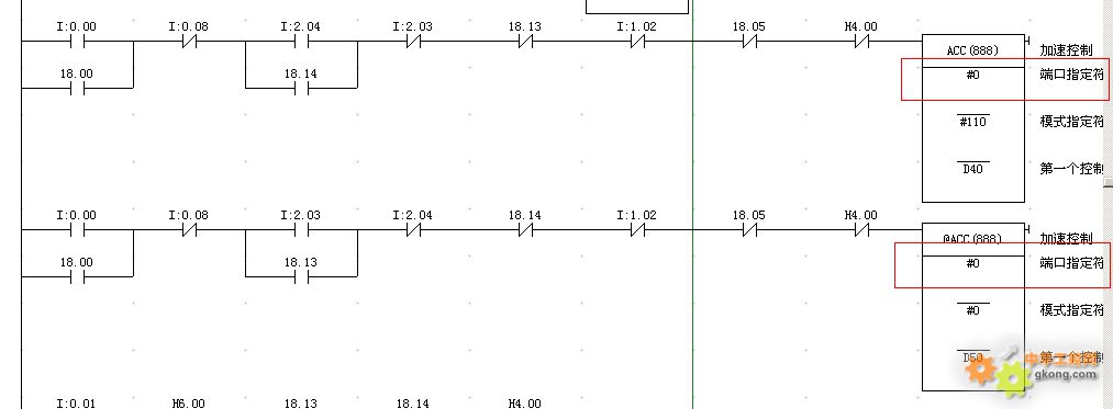

大家请看,这是欧姆龙PLC(CP1L)的印花机程序,图中没有100.00和100.01的输出点,为何该PLC的100.00和100.01这两个输出点有接线呢?

也许使用的是PLS2 指令,定位指令,只需指定脉冲输出端口即可。

你好,非常感谢您的回答,这是我的程序,麻烦您看一下是不是PLS指令的问题好吗?

看红色标记的地方,就是端口制定的。 #0 表示 脉冲从100.00 输出。

前二个输出点晶体管的是可以脉冲输出的;

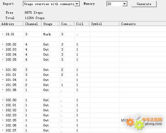

那请问100.01在指令中没有出现,您可以从程序其它部分找到它吗?麻烦您留下一个支付宝账号,我转一点现金作为补偿吧~
