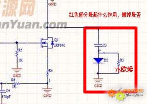

该机使用3845为核心的电源块,开关管的尖峰吸收回路中的一个二极管和一个瓷片电容击穿损坏,(该机使用了两路尖峰吸收,一路是开关管漏极到开关变压器起头。另一路是开关管漏极到地。)是对地的那一路,由于短路的电流比较大,连电路板上的板线都烧掉了,
请教 如果对地那一路尖峰回路的元器件全部拆掉 ,电源能否工作

我认为这样的附件一个不能少,是保护IGBT管子的。很重要。
