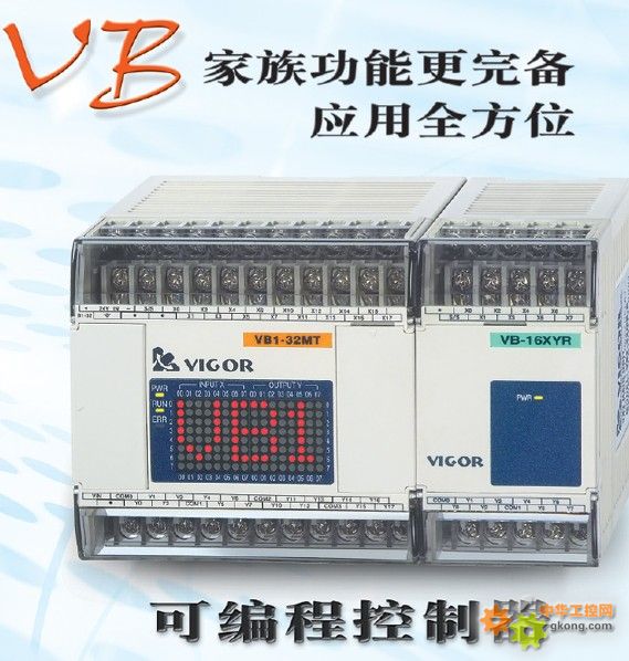

请问这种plc怎么在面板上看输出灯

我这是这样理解的输出端比如Y12就是竖行01横排2,不知道这样理解对不对,资料看了没看明白,小弟不才望各位不吝赐教。谢谢

那不标着Y12吗

这个是什么牌子的P

没见过的牌子

这是丰炜的

这是VIGOR的,台湾产;
Y12就第二行第三个(不算前面的X);

另外要注意这种PLC里面有个开关,选择上面显示输入/输出状态还是信息状态,请确认你的设成输入/输出状态才能显示X/Y状态的;

如6楼所说。
