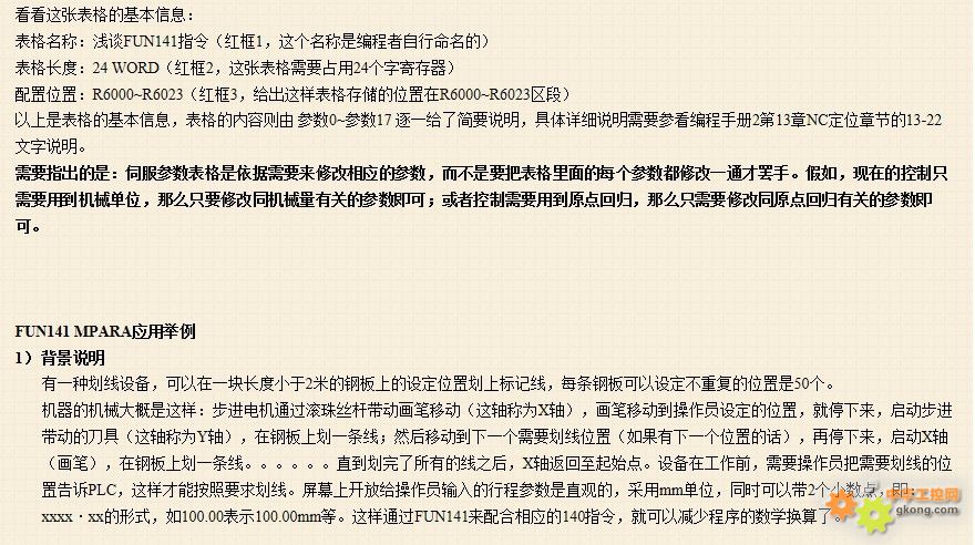

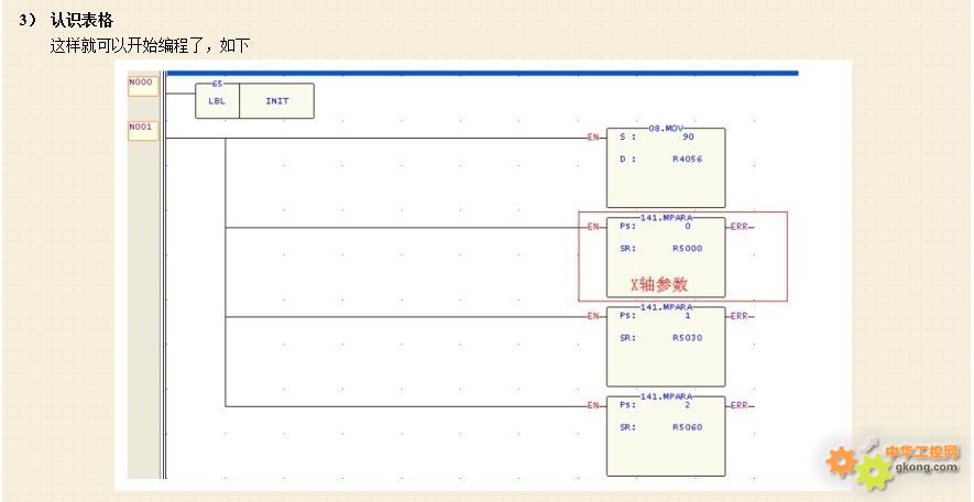

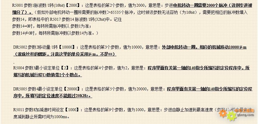

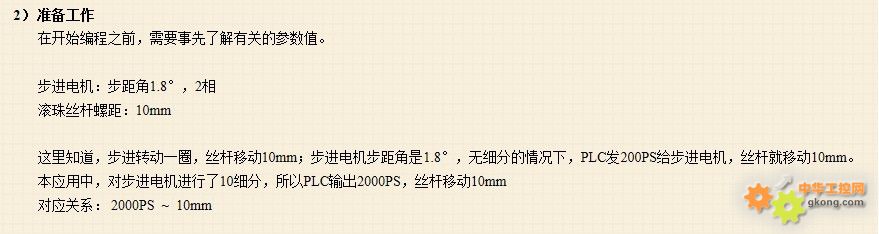

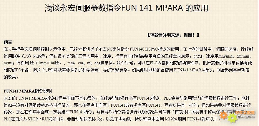

浅谈永宏伺服参数指令FUN 141 MPARA 的应用
