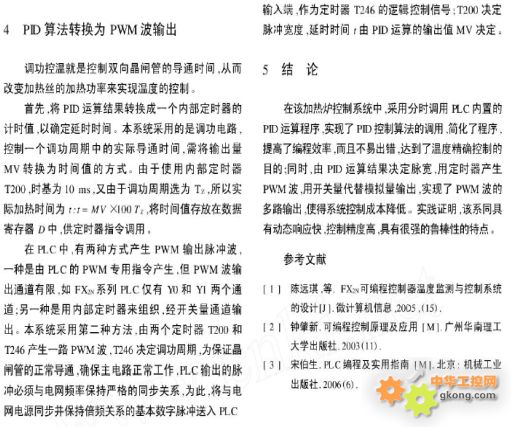

问题:
即由2个定时器T200和T246产生一路PWM波,T246决定调功周期,为保证晶闸管的正常导通,确保主电路正常工作,PLC输出的脉冲必须与电网频率保持严格同步,并将与电网电源同步并保持倍频关系的基本数字脉冲送入PLC输入端,作为定时器T246的逻辑控制信号;T200决定脉冲宽度,延时时间t由PID运算的输出值MV决定。
请大师们一起来交流,并给出相关连接电路及PLC梯形图,多谢!!!

印象中宋伯生的那本书上有

宋伯生《PLC编程及实用指南》
