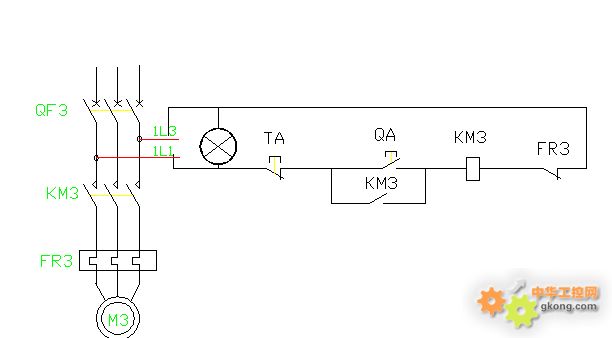

380V2.2KW电机,主要用在脱硫罐泵,如何选主电缆和控制电缆,控制柜?

主电缆1平方就可以,保险点1.5平的,控制电缆可以更细点了

只要不用橡皮线,1.5的电缆够了

谢谢朋友们,接线图知道,只是朋友让给他装一套包括开关柜等,因为拿不准,请大家指教
KM QF  FR  都选多大的?

QF  10A,KM  CJX1, FR  4.5A。

这么小的
随便搞!
4个多安培的电流
1.5的2.5的都可以!
作为动力还是用2.5的吧!

主电缆1平方的就没问题吧,控制回路一般都用0.5的
