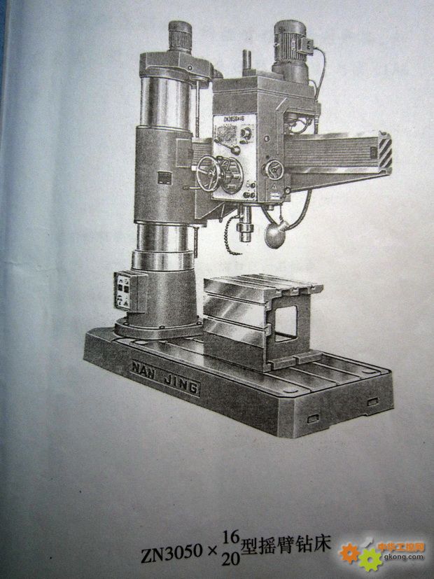

     南京第四机床厂生产的钻床有好几种在这里谈下ZN3050X16电气故障及排除方法,仅供同行参考。主轴变速传动机构设在主轴箱上部,设有六根传动轴。电动机轴端与Ⅰ轴套装,连接处装置主轴制动用于干式单片电磁制动器,Ⅰ轴下端带动油泵作主轴箱润滑用,Ⅰ轴中部装置2只湿式多片电磁离合器(A和B),Ⅱ Ⅲ轴上各装一只湿式多片电磁离合器(C和D),当电磁离合器带电工作时,其所联齿轮即与所在轴连接在一起,并通过与之相啮合的齿轮将所在轴运动传递至相啮合齿轮所在轴。电磁离合器工作排列为四种:AC、AD、 BC、 BD,因此Ⅵ轴共获得四种转速。其中,C和D分别工作时使Ⅵ轴转速方向相反,则通过电动机反向使四种转速同向。主轴滑套(Ⅵ)上有一只双联滑移齿轮,可在三个不同的位置分别于Ⅵ轴上部和中部小齿轮及V轴中部小齿轮啮合,使主轴获得12种不同转速。12种不同转速种,双联滑移齿轮的位置,四只多片电磁离合器的带电情况,电动机的旋向,配合关系见图
