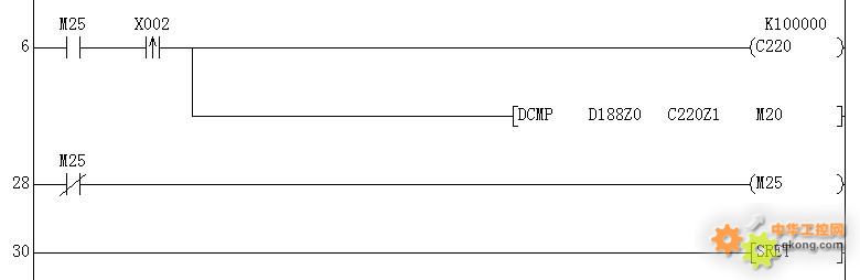

三菱fx1ncPLC 怎么不能用Y,X,M变址如
X02和M25都不能用V0和Z0变址

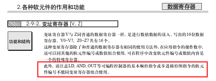

发表于:2013/2/7 13:41:34
三菱 PLC、触摸屏、伺服电机、变频器、数控系统

发表于:2013/2/7 14:16:46
没注意到,谢谢啦

发表于:2013/2/7 15:02:39
在LD和OUT指令中有什么办法可以变通使用变址修饰软元件
