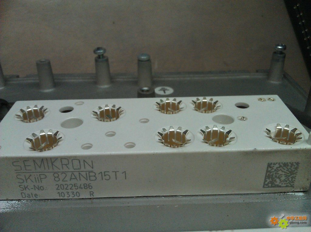

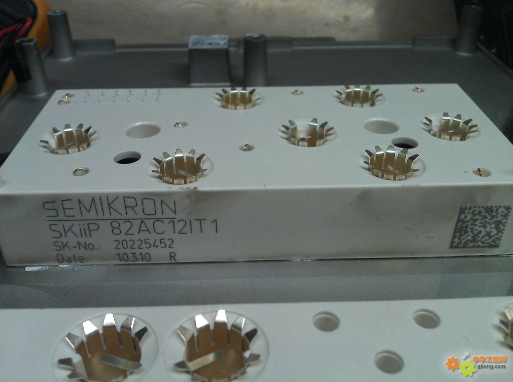

[size=4]求助谁有这两个模块的资料

西门康的模块

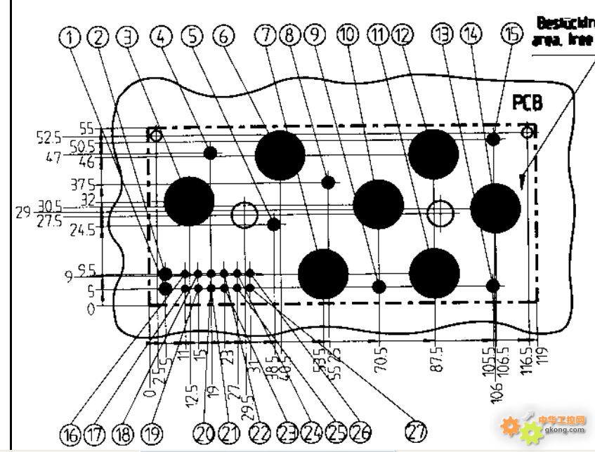

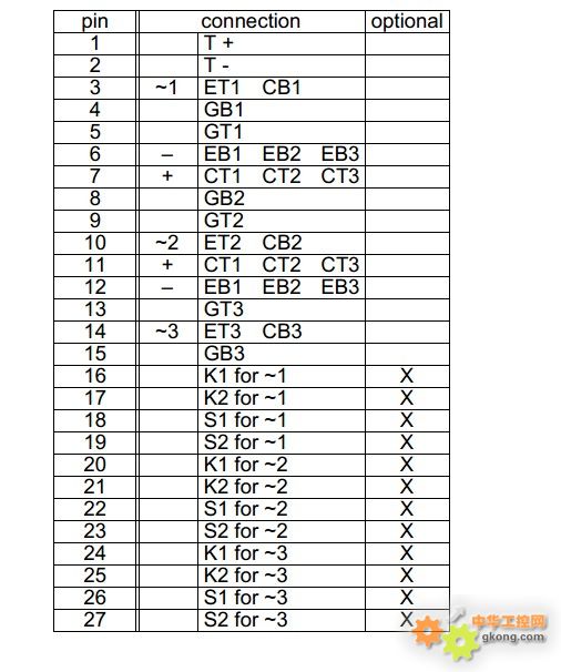

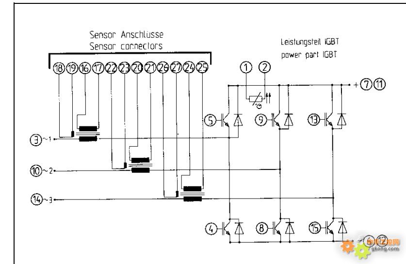

对的是西门康的模块,大的引脚我已经根据板子找出定义了,就是里面还有两排6个脚的引脚不知道定义貌似是电流检测和保护的

什么西门康!
叫"赛米控"!
