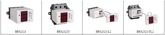

  例如:BRS2321 是一款实用型、多功能的电机保护控制装置。采用先进的分体组合结构,可实现一体式、分体式
安装以及主回路穿芯式、端子式接线方式,对电机的短路、过载、堵转、断相/不平衡、欠载、漏电等故障引起的危害予以保护。
