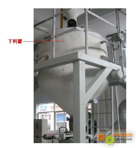

首先是一个下料罐,这个罐子主要是将造粒后的塑料颗粒,送到挤出机中。这个罐子很大很霸气的。恩,很喜欢。

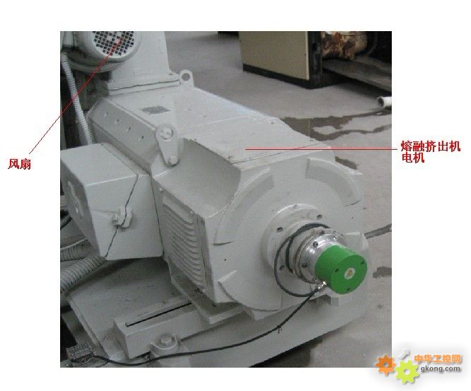

下料罐的颗粒就来到这个挤出机了。本来拍了挤出机的照片,结果没找到了。就只找到了个电机的照片。大家可以想象下挤出机的样子就行了。这个是挤出机的电机,控制里面的螺杆旋转的。

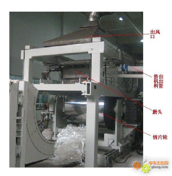

然后,挤出机出来的东西,是那种粘稠状的东西,透明的哟,像什么,自己猜。然后这些粘稠的塑料就进到这个铸片系统。先是从那个管子那出来,然后经过磨头,这样就变得更宽了,然后那个转轮就转动,把那些液体铸成片状的。这个大轮子是冷的,起到一个降温作用。

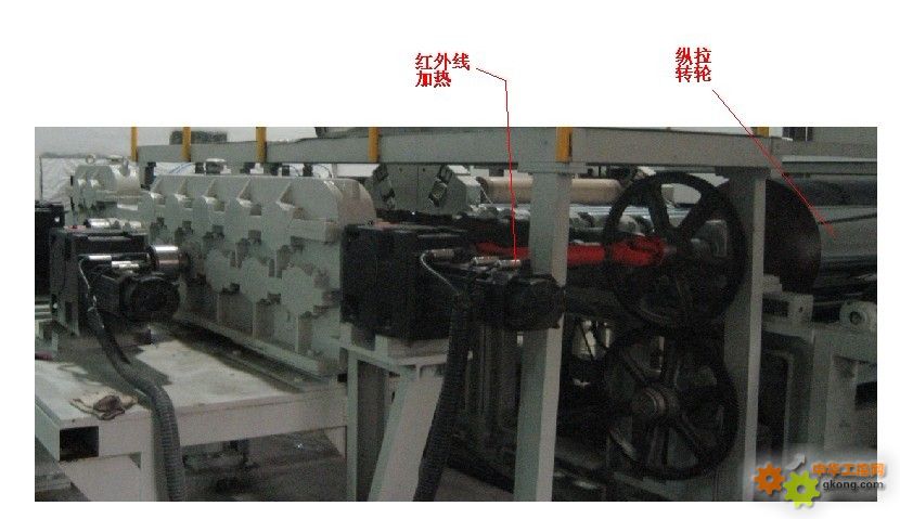

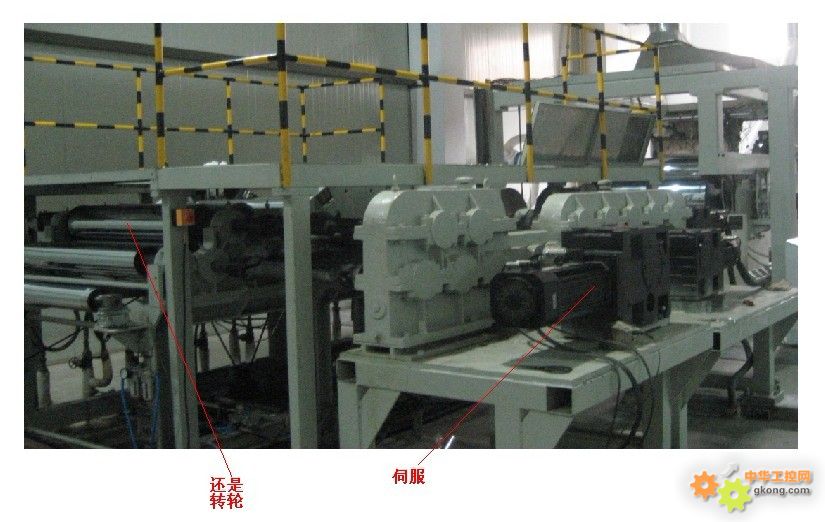

这个是纵拉系统,铸片后的塑料就来了这,进行纵向拉伸。那个红色的部分是一个红外线加热,如果不加热的话,塑料在拉伸的过程中,就断了。

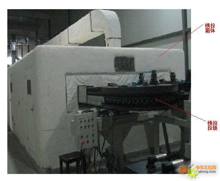

纵拉后,就该横拉了。这个大箱子,里面有个拉链拉着之前纵拉后的塑料走。在大箱子里完成横拉。

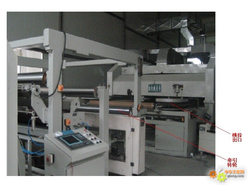

横拉后差不多就完成了,然后就从箱子里出来,到了牵引系统,牵引到后面的收卷系统去。

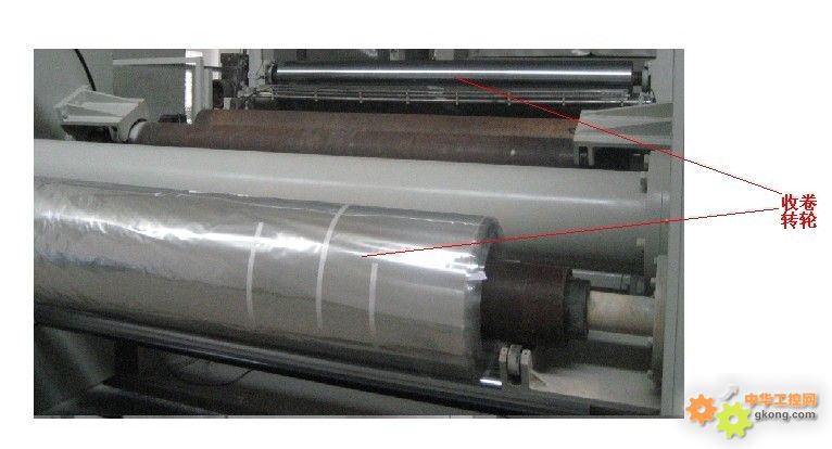

这个是收卷系统,还是轮子组成。收卷完成后,就等着按客户的要求裁剪了。基本上的生产流程就结束了。下面来控制系统。

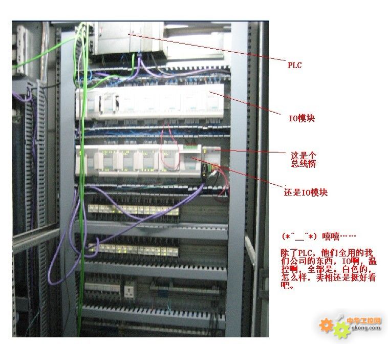

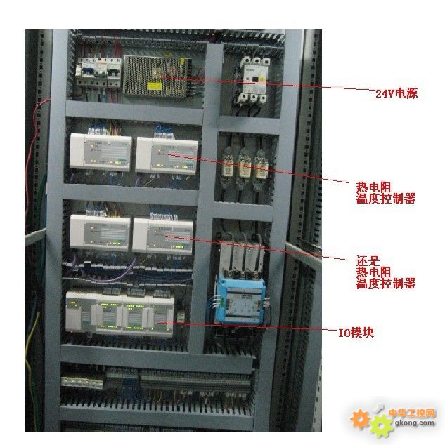

这个是西门子的PLC做的主站,然后下面各种东西,嘿嘿,其实,基本上是我们公司的东西,什么IO模块啊,什么温度控制器啊,好多的。全我去安装的,很累的~~安装的还行吧,规范吧?我可是感觉很好的哟。
这个是温度控制器那个柜子,他们用的是热电阻的温度控制器,然后全在这了。

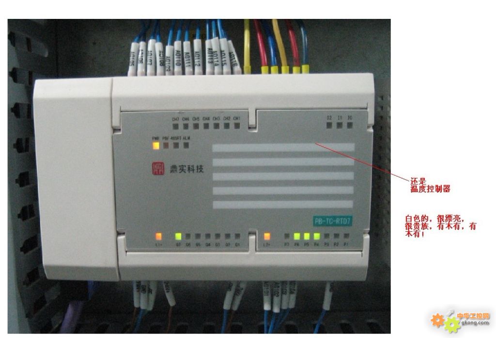

来一张我们公司温度控制器的近照,大家有木有觉得很漂亮!白色的,有木有!漂亮,有木有!小清新,有木有!!哇哈哈。

西门子PLC不是灰色的主色吗?怎么还有白色的?
能说说用的型号吗?

那个IO模块和总线桥是什么关系啊

总体上配线安装质量良好,个别的控制线不规矩,打个85分。呵呵。
