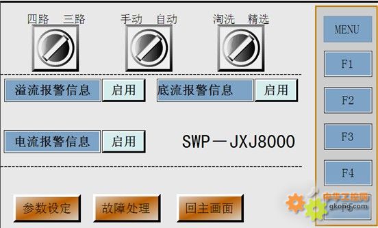

2.3“系统控制”:选择淘洗精选机运转的模式,包括三路或四路、手动或自动、淘洗或是精选,以及其他信息参数的设置。

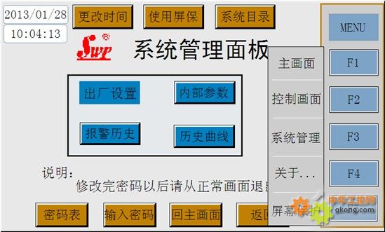

2.5“系统管理”:针对整个系统的设定和选择。

3.2系统控制

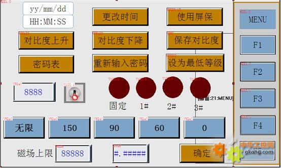

3.3设定使用时间
3.4系统管理

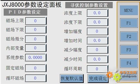

3.5参数设置

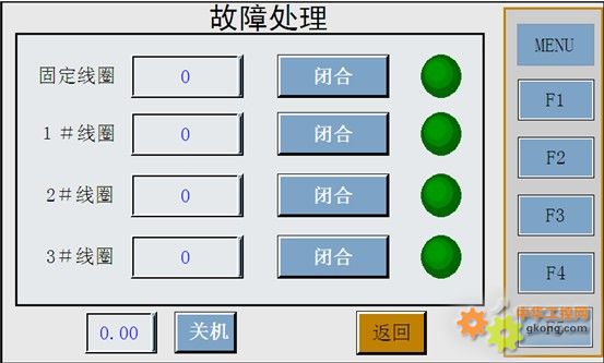

3.6故障处理

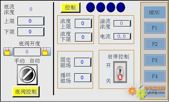

3.7底阀控制
