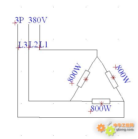

三相380接三角型纯电阻计算每条火线上电流
20
3041
[3]
1241
553285955
102
1241
作者的所有帖子(102)
2010/3/6
发表于:2013/1/25 15:56:38
问题如上所说,犹豫学了很久没用忘记了现在请教各位大侠,望大虾们给出计算公式,以及选保险丝选多大

采用基尔霍夫定律计算,节点电流流入等于流出。每相电流:2*800/380(A)
就这样算~

1.732*800/380(A),采用基尔霍夫定律计算是计算瞬间值,做积分,结果也是这值。
这是三角接法。不是星星接法。2*800/380

唉,等大家复习过书本再说吧,我只能说5楼是对的,这公式是化简后的结果。

线电流应该是不到4安培吧

三相对称负载三角接法,总功率2.4kw吧,p=跟3uicos a,纯电阻的话cos a=1
