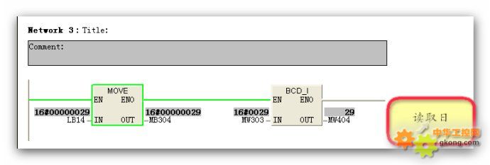

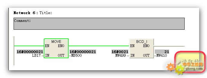

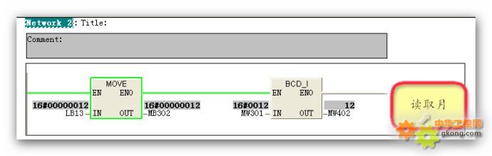

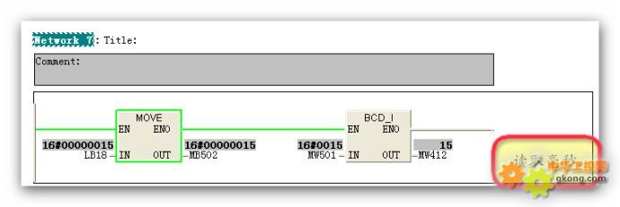

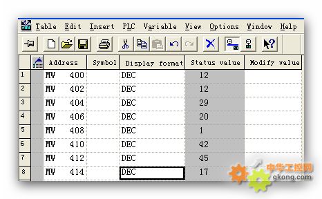

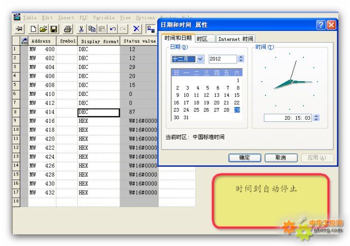

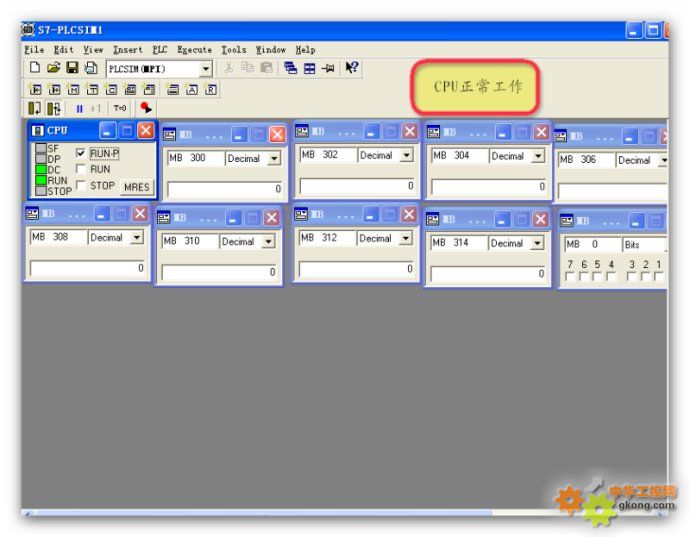

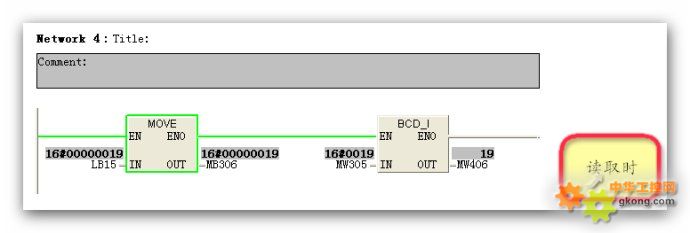

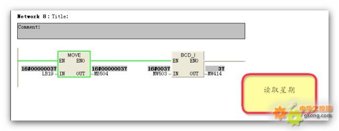

方法一,用OB10块调用系统SFC46块来实现CPU的定时停机。
1.点击CPU属性,找出OB10,设置停机时间,设置为一次,打上对号。
2.在OB10里写调用系统块SFC46,等到设置的时间用仿真器监控。
方法二,在OB1块中调用系统CPU时间,然后和想要设置的时间作比较,再调用SFC46。
2,用设置的时间来中断CPU,以2012年12月29日20点15分为例。
