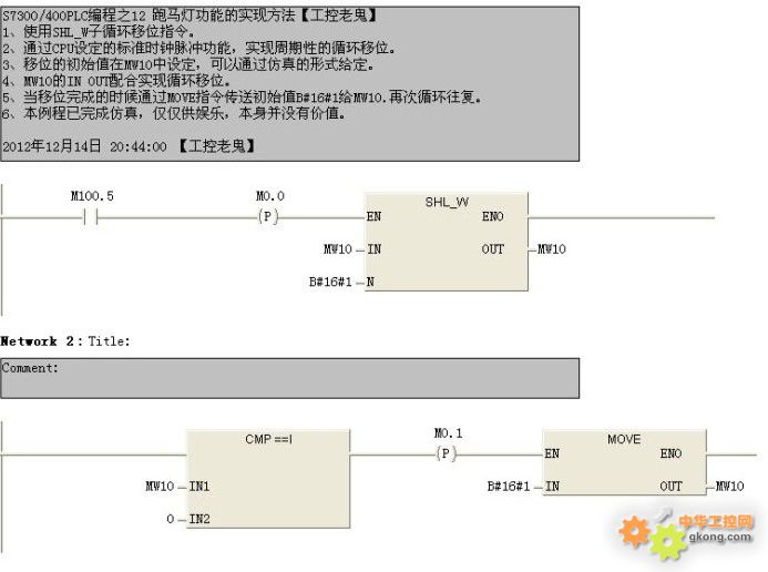

今天有一个网友在邮件中跟我讨论,如何在S7300/400PLC编程 实现跑马灯的效果,我简单的做了一个demo程序,可以实现跑马灯的功能,分享给大伙,抛砖引玉,给大家一个思考的话题,此功能具体的应用还需要大家自己去探索。
  以下就是程序的截图分享给大家!
1、程序截图
2、仿真通过,以下是变量表

以下是引用wml0060在2013/1/30 7:56:08的发言:
很不错,支持老鬼老师。
这个程序的跑马灯受限于字的位数,也就是说,即使其使用双字移位,也最多只能移动32位,不能突破更多的位数,无法与三菱的SFTL,SFTR指令媲美,比较美妙的是,通过自定义数组来实现任意位的跑马灯,也就是突破三菱的SFTR,SFTL的255位的局限。

总有个疑问  但是自己试了试  N必须用B#16#n  来表示   n意思就是 移位的数值
说实话我还是不知道为什么必须用这种格式  或许是MW10也是 16位
