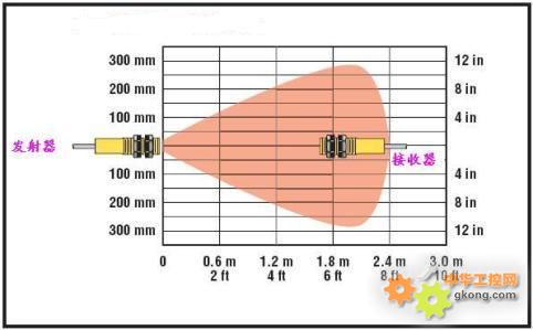

在介绍对射式光电传感器安装注意之前,先介绍一下要用到的对射式光电传感器的光形图,光形图是对于判断光电传感器在某个应用中能否正常工作的一个重要工具。如下图1所示为一典型的对射式光电传感器的光形图。
典型对射式光电传感器的光形图

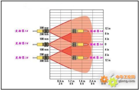

光形图表示出不同的检测距离处,传感器最大的检测范围。当灵敏度调低时,检测范围会缩小;灵敏度调高时,检测范围会扩大。在光形图中横坐标是接收器距离发射器的距离,纵坐标是发射器发出的光斑的大小。由图1的光形图可以看出,在接收器距发射器1.2m处,在发射器轴心线两侧200mm范围内,接收器均可动作,只不过越靠近边缘处,动作可靠性越低。这也说明,同时有几对发射器和接收器安装时,为了防止传感器彼此间的干扰,以接收器安装在距发射器1.2m处为例,每两对(不同的发射器和接收器)之间的距离要大于200mm(一般还应加上一个安全系数)。如图2所示:
光束重叠部分表示两对传感器间的最小距离

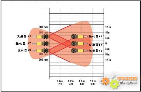

   以上这种发射器和接收器间隔安装的形式有时也会出问题,那就是,当同一侧的发射器和接收器安装距离较近时(50mm),由于检测物反射的影响也会造成不同传感器间的干扰。如图3中,当1#和2#传感器间均有被检测物时,1#传感器的被检测物反射的1#发射器的光线有可能传到2#的接收器,导致2#传感器没有输出(检测不到物体);同样道理,2#传感器的被检测物反射的2#发射器的光线有可能传到1#的接收器,导致1#传感器也检测不到物体。为了避免此种情况发生,可以把最外面的发射器和接收器倾斜安装一个角度,如图4所示,把1#和3#传感器的发射器和接收器分别向外倾斜一个角度,这样2#传感器的接收器就不会接收到1#和3#发射器被检测物反射回来的光了,从而有效避免了三个传感器之间的干扰。
