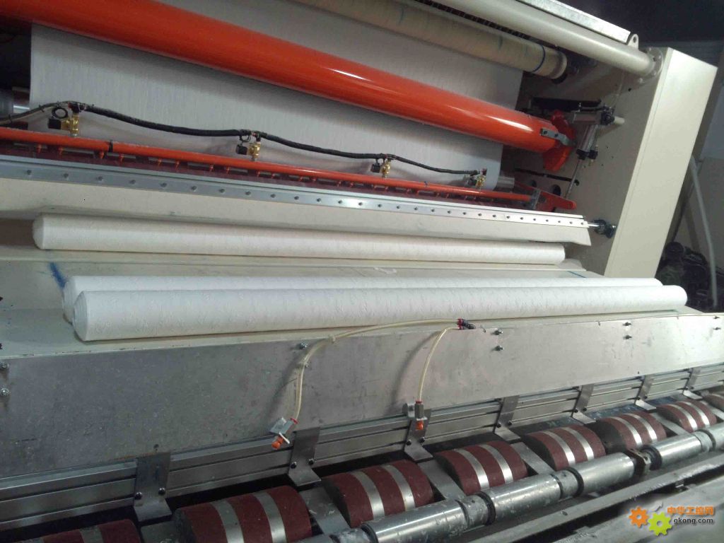

大家日常生活中用的卷纸,我想大家再也熟悉不过了,只不过,我想应该有很多人不知道他们是怎么生产出来的,下面给大家大概了解下我们的日常用纸是怎么出来的。有不明白的地方,大家可以问,只要我方便,我可以给大家仔细的回答。不多说,上图。
半成品,出来的时候是一条条的,前面只不过是更大的。

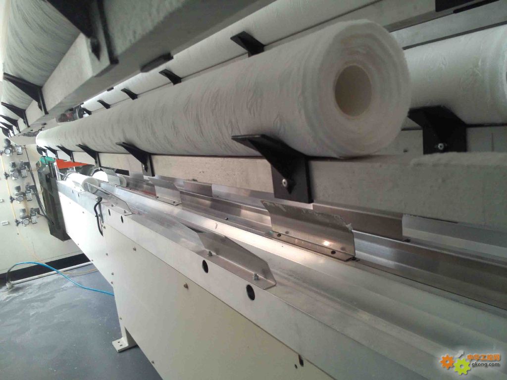

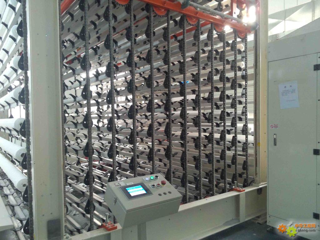

接着上储纸架了。
这个架不小吧,全部装完大约是200多条。

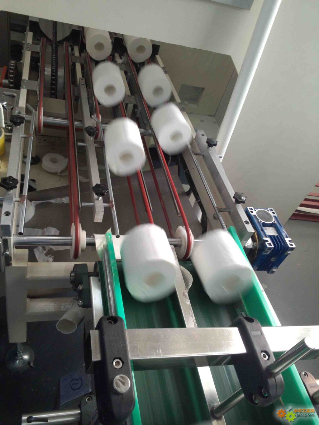

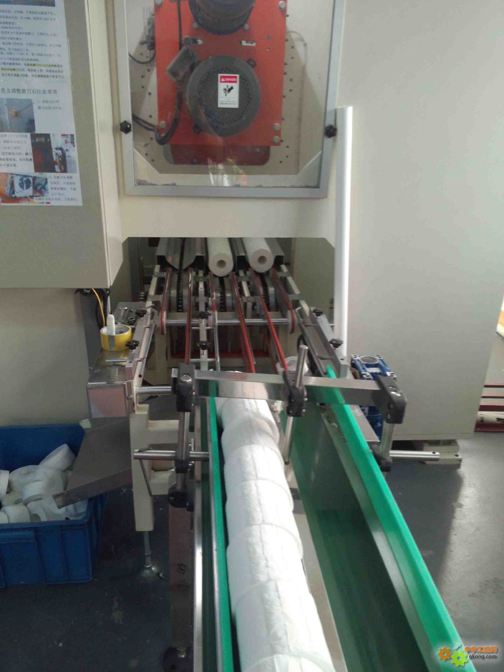

前面是上架了,那自然就有下来的,这是下来部分,解决变一个一个的问题,
出来的时候就这样子了,简单吧,呵呵。

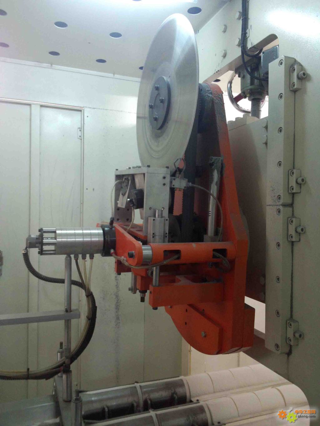

看着简单,其实并没有想象中那么简单。
这就是切纸用的刀,是刀,而不是锯。满速的话一分钟是120切,也就是说,一分钟切120下,就有120个卷纸了,有三通道,二通道,一通道。三通道就是一刀切三条纸。其它的大家也会算了。那把大刀是一边切,一边磨的,一把刀大概可以用2个月左右。磨小了,就换了。换下来的,我们自己处理,有时候也用来做一两把菜刀。呵呵。质量不错,我3年前做一把用到现在,没有怎么磨过。
