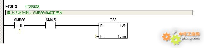

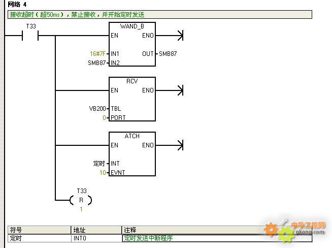

上面这个网络表明,程序发送消息完成处于接收状态时开始50ms计时,如果在50ms   内没完成接收,则程序禁止接收,执行下面这段程序。
这个网络表明在接收超时(超50ms)时,禁止接收,这不难理解,但紧接着开始发送消息(执行定时发送中断程序)就糊涂了,为什么在禁止接收了却在执行定时发送中断程序前还要加一条RCV接收指令呢?

一般RCV指令在程序的主程序段循环调用就可以了。我觉得这边删除了也是没有问题的。你可以测试下。放在这边的,我觉得写程序的是希望手动的再次清空接收区域,可能会有乱码产生的。一般PLC会自动的清空。这个程序是那种带有明显包头包尾的协议使用的。
