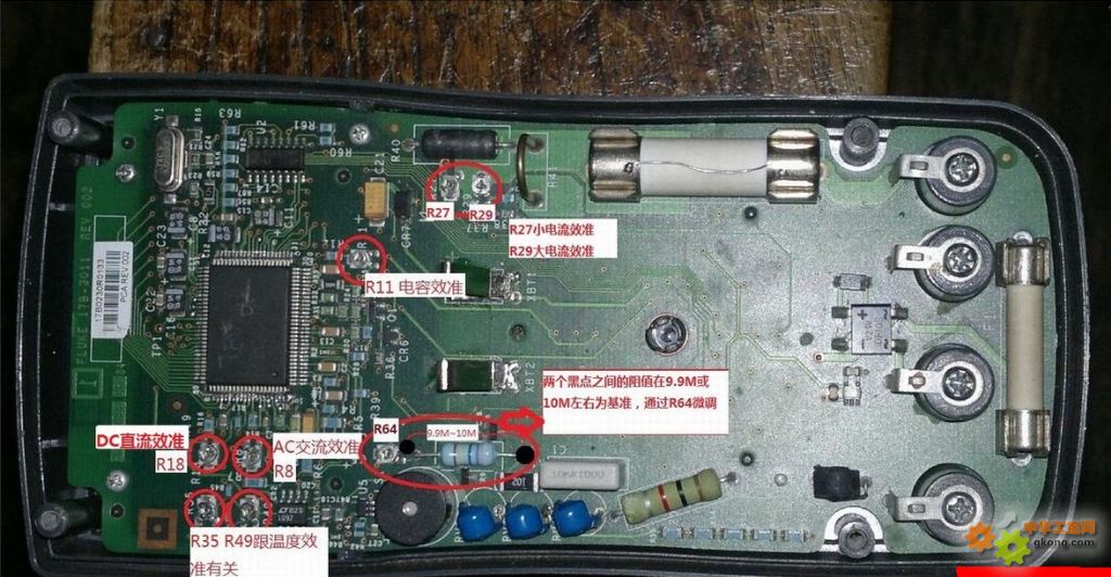

最近一直在摆弄到手的F15B表,就一并做了这个校准图,希望能够对大家有帮助。
请对图调整OK
注R64优先调试

保险丝外焊的,这样保险吗。
