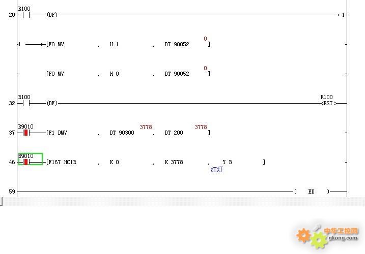

求教师傅们:
当我用F167指令时,在3778以下时那个YB都不会熄灭,一直到3778以上都能熄灭。为什么呀?
PLC是松下FPX-C40T。编码器是这个:
谢谢了。

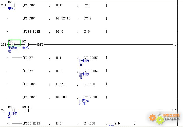

最后,我就把程序写成这样了:

发表于:2013/1/23 8:24:45
因为,如果走3777个脉冲,距离太长了。
我是先让步进电机做JOG运行,172指令。运行同时,编码器开始计数,达到目标值后,电机立刻停止。
