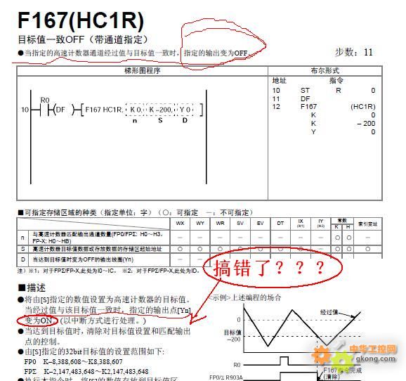

发表于:2013/1/22 14:27:08
搞错了吗????
要是没有错,怎么理解??

发表于:2013/1/22 15:31:45
我也遇过这种情况,可能是翻译时翻译错了

发表于:2013/1/22 15:37:21
楼主中奖了
按常理来说,应该以后面的为准~~

发表于:2013/1/23 8:10:29
我试验过了,是写错了!后面那里应该是“变为off".
