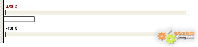

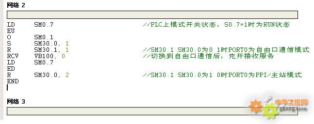

编译无错,程序由指令表却不能成功转换为梯形图为什么?

每个网段只能允许一个回路。
将LD SM0.7
ED
R SM30.0,2
放入网络3
另外,无需END指令,梯形图中默认有隐含的END指令。

问题已解决,十分感谢1楼的帮助!
