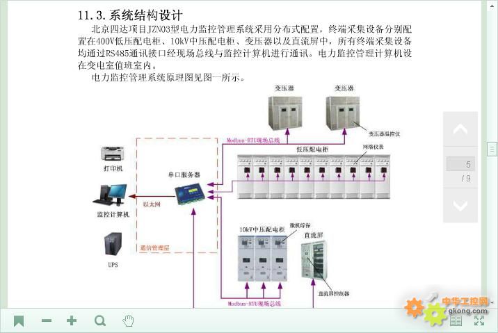

请教有什么仪器时刻监控线路电压并传送到电脑上~~谢谢!!表情表情

这是一个方案供你参考

只要PLC带模拟量输入,不要什么仪器一样可做到,想看电压数值就加个屏。入电脑的话有采集卡即可。

有数显的电力表,可以测电压,电流,功率等功能,带485通讯的,可以和PLC,触摸屏和计算通讯的,前几天我还做了个柜子用的这种表,挺好用

这个很简单那  现在模拟量采集模块太多了  还有各种什么电测仪表  长期在线工作  用485总线传到电脑上由上位机采集就好  需要高点的可以买无纸记录仪
