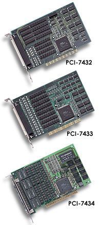

     近两年才接触到使用插在工控机PCI插槽上的数字量I/O卡, 反正我把它当做和PLC一样的;
     一个月前,也可以说是去年了,领导让我去把一台设备的这种I/O卡换到另外一台设备上,A换到B,A和B基本是一样的设备,但是生产厂需要使用B设备,A设备暂时不用,而B设备据说是前段时间有人判断I/O卡有问题发给厂家维修去了,并且告诉我外面插头的顺序(I/O的外接插头都是一样的)。于是我就按照指示把A的卡换到了B,换了之后我还让操作工试机,他没说有问题。
     过了几天,操作工打电话来说,B设备还是有问题,某个传感器没有信号, 由此我可以肯定不是I/O卡的问题,经过查找找到是断线的原因,修复。
     又过了一段时间,告诉我那个有问题的卡回来了,让我装回去,并且按照原来告诉我的顺序插上。装好后试机,竟然没有显示,那个操作工的班长说电脑公司换过显示器,现在经过我判断,显示器是好的,线是好的,是主机问题。
    于是我拆开了工控机,对立面进行了清扫和重新拔插。装的时候我发现有根线我不知道该怎么插了,于是又打开C设备的工控机,对照C的工控机,才把它装好。装好后显示正常了。C也装好后显示也正常。(C因为一个传感器插头损坏,没有配件一直闲置)。
     又过了一段时间,告诉我C传感器插头到了,让我换掉那个插头。换掉后生产班长告诉我,他们的领导找过H(另外一个人),把这个传感器插头处理了一下,然后开机发现24V直流电源有问题,H就把D设备的电源换过来了,结果还是一样,说24V直流电源负载有很多地方短路,他没有搞了。
     我找来了电路图,通过分析查找,最终发现我上次按照别人告诉我的A和B设备的插头顺序插是错的,C设备的板卡插的PCI插槽的顺序和A、B设备并不一样,更正过来后,电源短路问题没有了,装好后发现键盘和鼠标只能用一个,判断为电脑USB接口问题,由把主机拆开, 把主机里面的USB线重插了一次,终于解决。这个时候我感觉很晕,怎么问题这么多?
     处理好这台后生产班长让我把D的开关电源装回去,这个班长忘记电源放哪里了,于是他打电话给H,我好像听明白了,H说后天他来恢复,并且希望这个班长说这个开关电源他修好了,好向他们厂领导要点钱(因为H本来不负责这里的设备维修,找他来是要额外付钱的),我也不能说什么,因为不是我的钱,只要他要得到。

发表于:2013/1/19 17:41:01
就是这种东西
