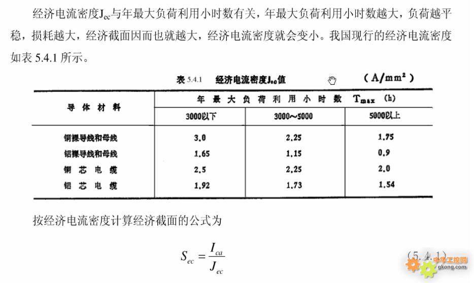

#15楼
大负荷选择电缆,我一般都按经济电流密度来选择
