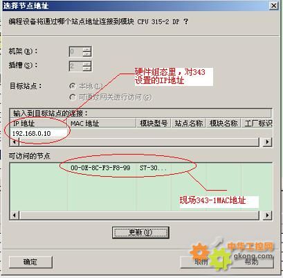

在其他论坛见有人问,在没有编程电缆的情况下,第一次能否通过343-1连接到S7-300CPU,并下载硬件及PLC程序,
答案是肯定的
我在以前截过两个图,各位一看就明白了:
首先说明硬件配置:316-2DP + CP343-1
PC 机IP:192.168.0.5(只要不是10就可以)子网掩码为默认
STEP7 PC/PG设置为TCP/IP.

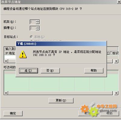

第一次通过网线连接到CP343-1,硬件配置里对其配置的地址为192.168.0.10,在硬件里点“下载”,然后在“可访问的节点”点“更新”
提示如下:
点击“确定”
然后点击“是”,软件对 CP343-1分配完IP地址之后,以后就可以通过网线对PLC进行下载了~~
