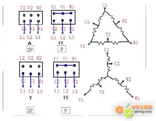

车床双速电机接线图,小弟今天换了电机,用了半小时就烧了,想知道是不是接错线。

看看这个是你想要的吗?
仔细看看铭牌上标记的接法是△/Y还是Y/YY.

GB1971-2006 旋转电机线端标志与旋转方向。这个标准中说的很全,可以学学

接线错误,上电就挂了!表情

谢谢大家,  我昨天可能是接错了。

谢谢!△/YY  高速低速接反  电机是不是会烧坏。

以下是引用liangguo888888在2013/1/18 12:25:58的发言:
这时电机工作时声音不对。

一般变级反转向的,空开一般会跳闸

不会接线还是没图?负载没问题的就看查线吧~!~
