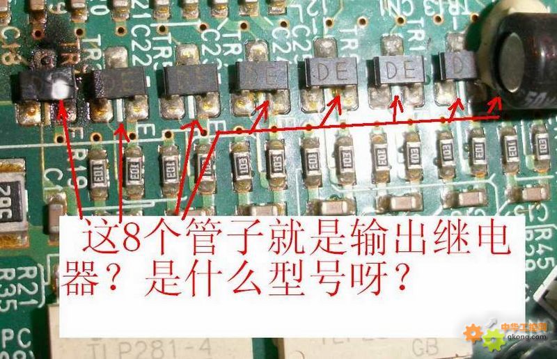

这就是输出继电器吧?

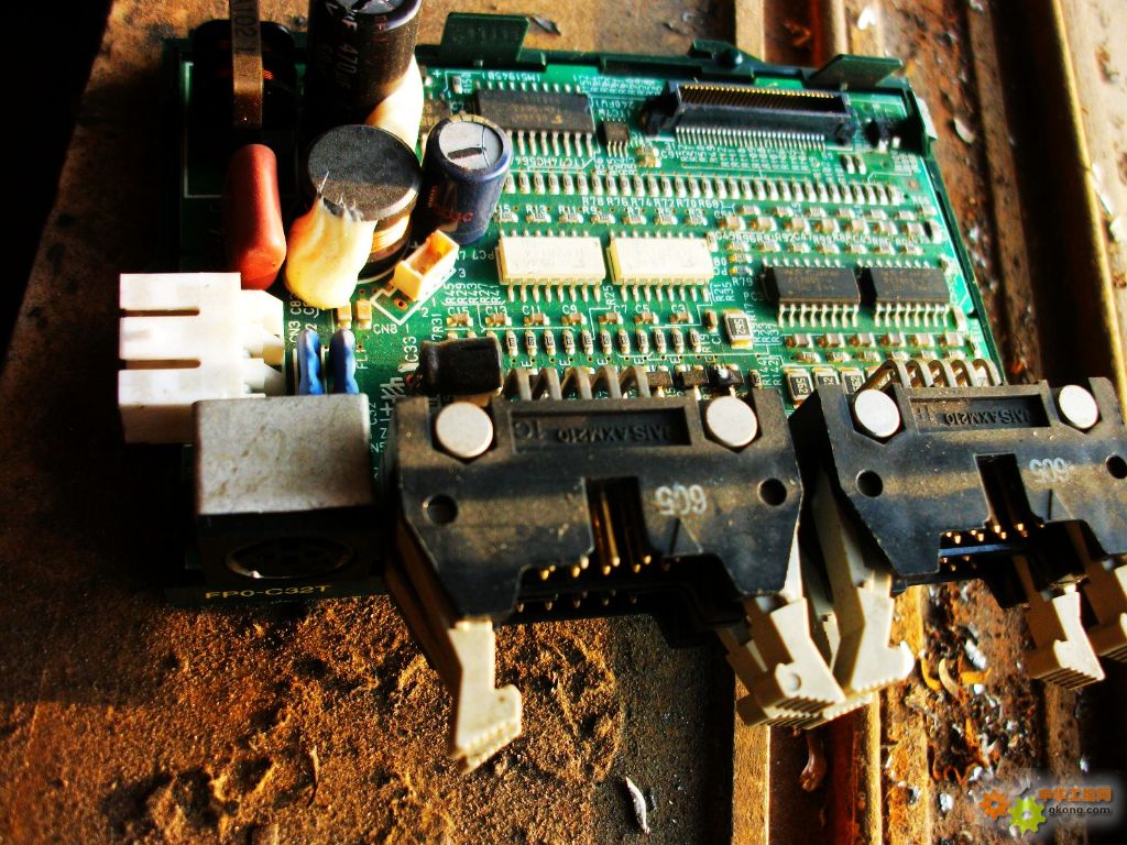

松下FP0-C32T

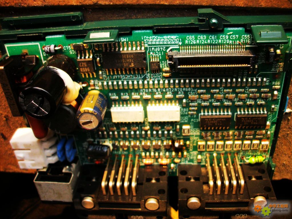

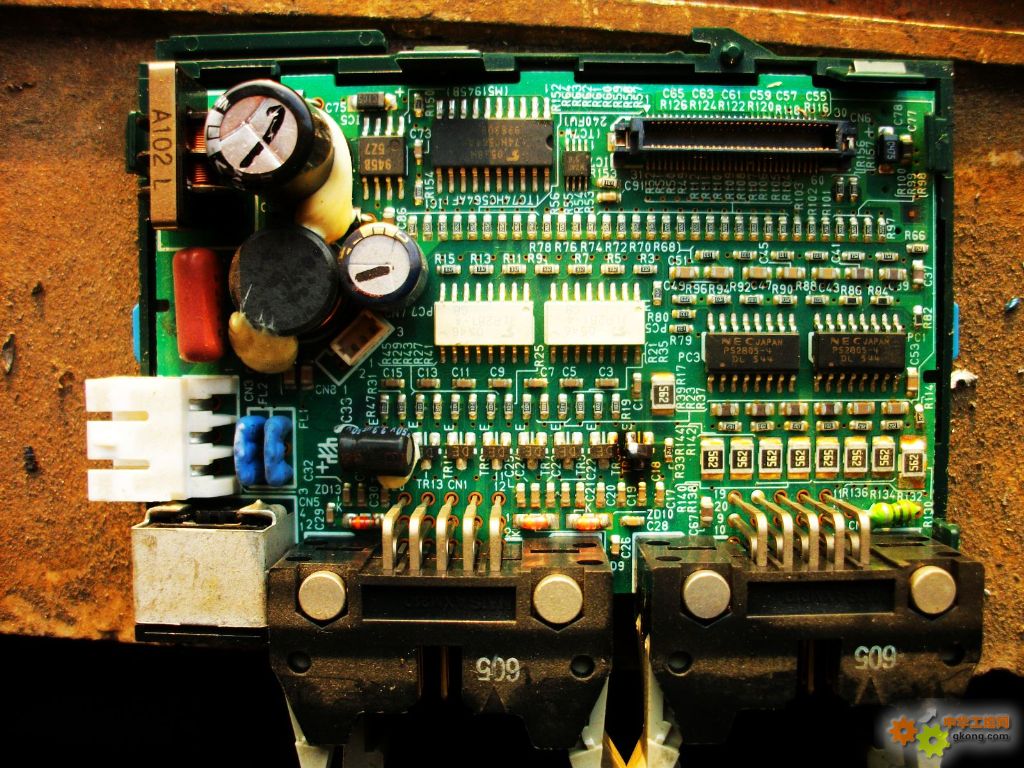

这不是继电器输出。是晶体管输出。晶体管型号就不知了
一般是R继电器,T是晶体管,晶体管有分NPN和PNP。

看来是烧了,焊下一个来,去买半导体的店里一问,他们一般都知道。

晶体管,可能是可控硅,也可是MOS管,具体要测一下才明白!

硅npn型55V400MA 是 2sc3441.继电器驱动

就那烧坏管子的型号?请问您是怎么知道的?

呵呵,继电器体积比这个大的多;
FP0系列只有10/14点有继电器输出的;

我是想知道:
1、这就是对应PLC的Y点输出吗?
2、这几个罐子的型号是什么?

对了,怎么只有8个?C32T该有16个呀!
