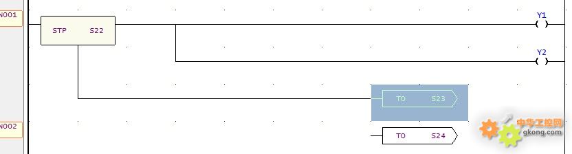

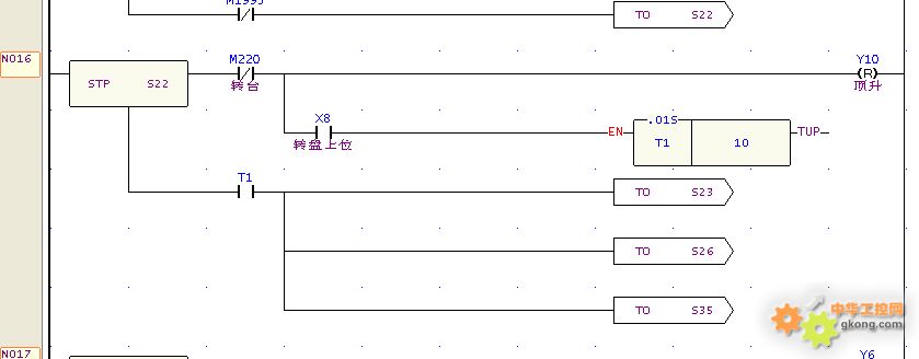

请问图中的S23,S26,S35如何才能都接通,按明书上说的是要同接通的,可是下到PLC后只有一个接通,那个写在前面那个就能接通,其余的都不会接通,这是为什么了?

要看清,FROM、TO指令前面都是双竖线的哦。先把指令都写上,然后在如图光标位置点竖线即可。

应该是双竖线才行了。

应该使用并进式分流,这样子就可以都运行了

双竖线,先写指令,后画竖线,就出来双竖线了,这样就可以
