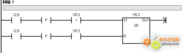

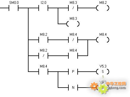

看功能是,单按钮控制启停!

如果是单按钮控制启停可以这样改,看起来更直观点:
