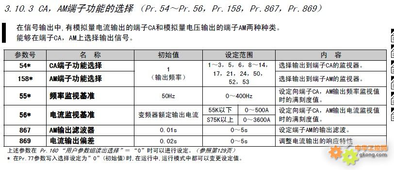

师傅们单位新回来的三菱变频器接线端子上面只有AM端子没有FM端子,而我们现场是频率表 请问只有AM端子怎么才能实现频率表显示呢?

可以多看说明书的。
