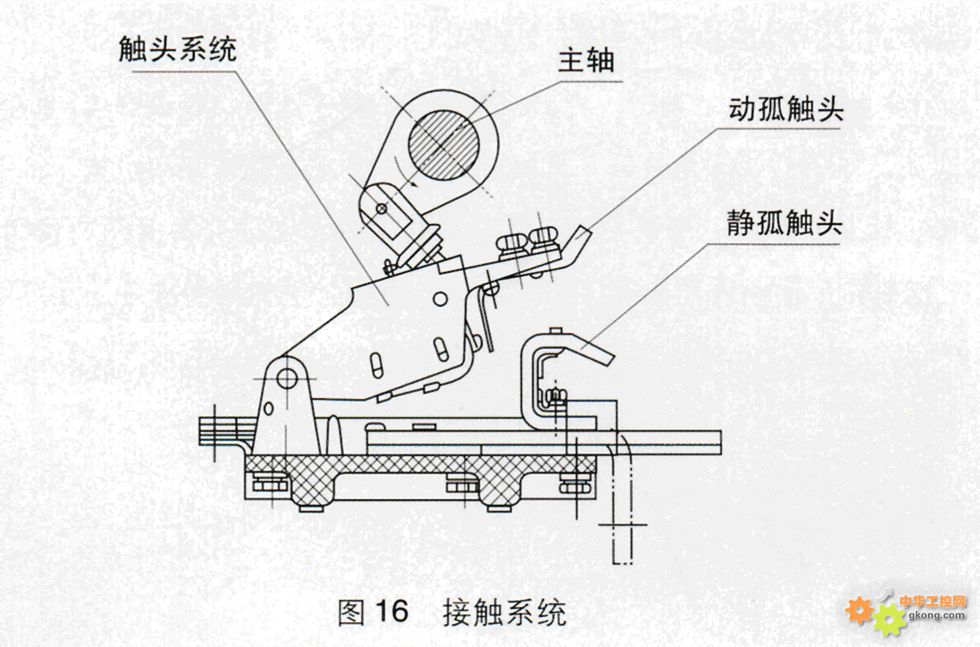

以下是引用chenqing309在2013/1/14 16:46:47的发言:
厂里的也是80度往上(贴的试温蜡片60-80度的那种80度全部变色)检查了螺丝是否松动后,用地笼冷却
螺丝都加固过了,旁边也有风扇在吹,可触头在灭弧罩内吹不到啊,还是有80多度。

以下是引用HZL-2005-911在2013/1/14 18:29:44的发言:
如果电流平衡,就调整发热那相触头的弹簧,触头压力太小,就会接触不好,会发热的.
[此贴子已经被作者于2013/1/14 18:32:48编辑过]
反过来想问一下,如果有一组触头接触不良,三组触头接触不平衡,那通过的电流还平衡吗?

是接触不好的发热

用 钳表卡下 三相电流,再做下一步安排

这种问题应该是电路中有涡流产生,如果是的话,这一相导线连接的地方应该被烧得发紫,

曾经见过烧的发红的,然后就是断路器以下的设备全断电了!
也就是发现断路器没跳,而它的以下设备全断电了,进而发现它有一个的接头内六方烧红了!

   仔细研究断路器说明书及实物,每相触头系统由主触头和弧触头组成,1000A、1600A每相一组,2500A每相两组并联,4000A每相三组并联.
   研究发现没有直接调整弹簧压力的地方,只有主轴与触头间的连杆可以调节长短,来调整弹簧压力,而且只能半圈半圈的调。现将发热相的三个触头连杆都往外调半圈,加长连杆。不知道只动一相会不会对断路器受力、触头压力等的平衡性造成影响,但其他相不发热不敢乱动。

找不到毛病!如果有空间先加个风扇,过一阵子毛病会明显,再对症下药
