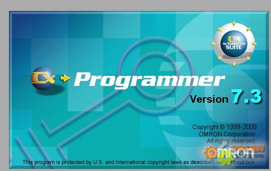

今个就被我遇上了,我把程序从原来的PLC下载下来进行更改后,
想要重新上传的时候,就提示DIP开关的问题。
小弟这下懵了。之前都没有实际接触过。
现在摆在眼前。各位,你们知道是什么问题导致的吗?
教教在下。
我用的电缆是USB-CIF02,软件为7.3官网的免费版、[/size]

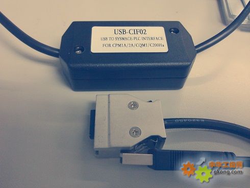

发表于:2013/1/14 11:29:41
上一张我的电缆线图,各位看下是不是有问题啊。

jlly0813
在
2013/1/13 22:36:42
下载时,仅程序前打勾。设置.扩展函数免!!
完全正确.
