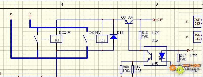

正弦变频器303   30KW,每天运行要报故障10多次SC,后我把A316J全换了,上电就听见继电器跳动的声音,几秒后就报故障SC还没有按运行键呀!请问怎样解决表情

是不是短接充电电阻的继电器啊?可惜我没有正弦变频器的图纸,我画的图纸你借鉴看看。
