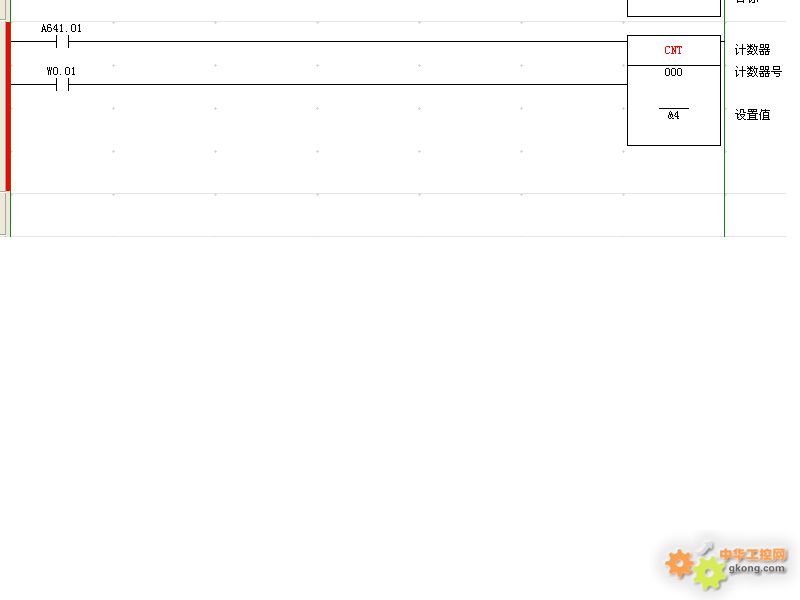

不知道为什么会红

请大神们指点下

原来是个小错误,不小心自己解决了,常不能用&,要用#,哈哈
常数前要用#才行的。
