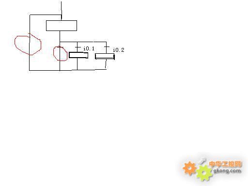

请问:如图逻辑是否要在圈处加步?

可以不加步,每个跳转的条件不要重复,即每个条件是唯一的

谢谢!如果不加步,画圈的分支梯图或STL怎样写,上一步是自己。
