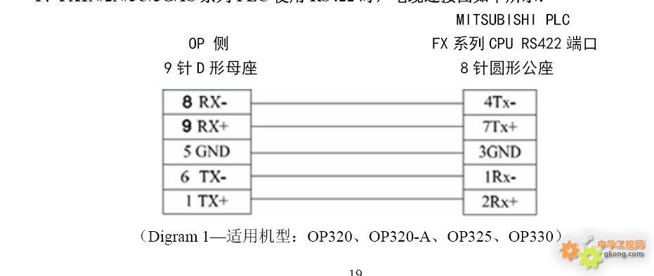

oP320一A与三菱Fx1S通信用啥型号电览,谢了

Fx1S基本上都是422通讯,你看看op320有没有422吧,或者问触屏的代理商。

呵呵;买OP320的时候直接配一条不就好了;
搞的这么麻烦;
照下面的接吧;
