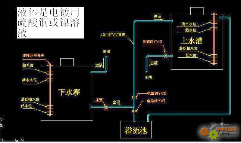

请有经验的师傅指点一下。
怎么选那连杆浮球开关和电磁阀?选哪个牌子的耐用?在珠三角地区哪里有卖?谢谢了

这个命题太大了吧,电磁阀选型的话要根据你的电压等各个方面来选,牌子也很多,这样看的话也看不出什么出来。

DC24V的。我主要想问的是哪个牌子耐用些。

这些液体是不是强酸强碱?

楼主可参看一款开水器的水位自动控制,就是圆柱空心不锈钢作浮子(内置磁块),水箱外壁对应位置安装带磁块的微动开关来控制液位,供参考。

无论是电磁阀还是“水漂子”,都需要耐酸碱的。不锈钢的和塑料的。这个百度不出来吗?

买磁性多输出液位计,直接安装在 罐体外壁
