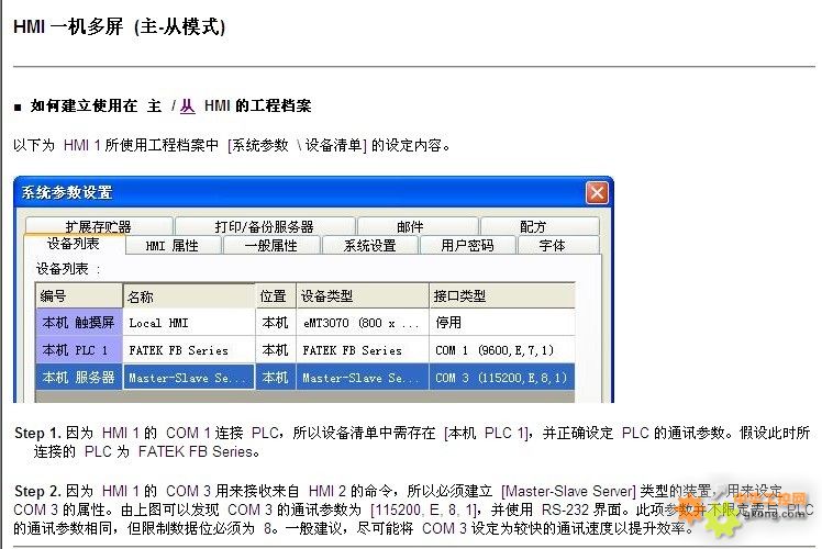

我现在使用的是威纶触摸屏MT6056i,2块,和海为PLC1块,HMI1的COM1232与PLC 232连接正常,HMI1的COM3 485与HMI2的COM1 485连接,连接不正常,通信不上?什么原因?哪里还需要设置什么的
15179
风之力 版主
文章数:6442
历史总积分:15179
注册时间:2005/6/20
发表于:2013/1/9 17:43:11
两个屏分为主从
主机设置:

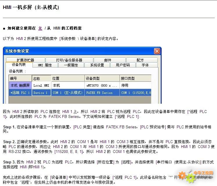

15179
风之力 版主
文章数:6442
历史总积分:15179
注册时间:2005/6/20
发表于:2013/1/9 17:43:40
从机设置

其实这些资料在EB8000 Project Manager软件自带的手册里就有,建议楼主多看看软件自带的帮助文件。
很多问题都有答案。
