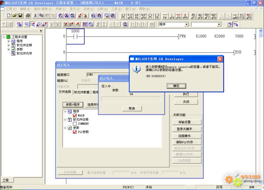

求助求助,请问只有这一行的程序为什么不能写到PLC里面呢,我试过其他程序是可以写入的,求教各位大侠

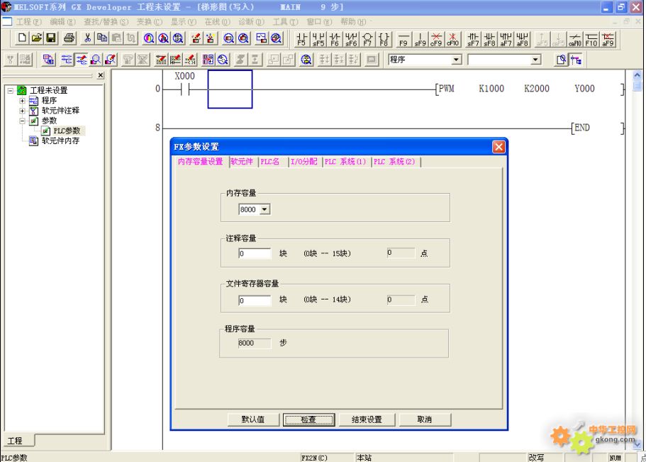

编程软件的PLC参数中的设置有没有被改掉,包括注释容量、文件寄存器等那些设置

谢谢,请问怎么改能教教我吗

将PLC全部格式化再试试吧

呵呵;注释是要占用PLC程序存储区的;

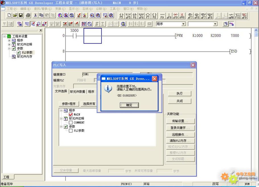

如果我只选main主程序就会是这样
请教各位这个参数要怎么改呢

新买的3U PLC 吧? 初次使用会有这样的现象! 解决办法: 下载时,程序不要选项,直接下载PLC参数,然后再下载程序。

不是3u的是2n的
