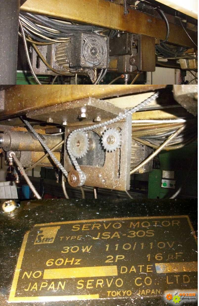

这是个什么电机?
16
1224
这是个什么电机?
7189
陈景廉
1853
7189
作者的所有帖子(1853)
2007/5/30
发表于:2013/1/9 15:34:24
是用在锋奇车床的送料装置送料用的。
网上搜了一下说是伺服电机,但没看到驱动器。

这个应该是一个 交流带牙箱的 马达,是日本 伺服电机公司 生产的,这个狗屁公司有点误导人,咋一看以为是伺服马达,结果是他们公司 叫 “日本伺服”

单相异步电机,还有启动电容数据呢。

是不是牙箱呢(减速机)
tokyo,百度一下

带编码器的才可以称为伺服电机。

伺服电机跟普通电机的本质区别在于控制上面 不在外表上

单相电动机带编码器 用一个调速控制器控制 可以调速 我们这里多的是

这个是你上次用来改造自动焊锁壳机的单相交流调速电动机。
