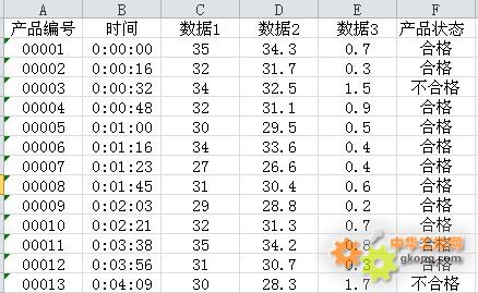

报表中数据1采集后过4秒再采集数据2,数据1建数据2得到数据3,数据3小于0.9,列F显示“合格”,大于0.9显示“不合格”
列A序号自动生成,列B时间是采集数据1的记录时间
同时报表可以用U盘导出
有会做的回复一下

用触摸屏应该是做不到的

那应该用什么做呢

可以考虑用组态软件

这个表格,应该要用组态

采集完数据1,过4s采集数据2,这个过程中数据1会变化吗?
如果不变化,触摸屏应该能做到。

可以做,但要导出就有难度了,保存也不会很多

没错,触摸屏应该还不能生成Excel表格

触摸屏可以生成.csv格式的文件。
