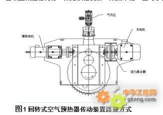

目前国内很多围带传动式空预器的传动方式为一台减速机配备一台主电机、一台副电机以及一台气动马达形式,见图1。主电机和减速箱中间通过液力联轴器连接,副电机与减速箱、气马达与减速箱配有超越离合器。液力偶合器具有启动冲击小,过载保护等功能。楔块式超越离合器的作用是当主电机运行时脱开与副电机、气动马达的旋转传动。目前从全国各个电厂空预器液力偶合器和超越离合器的使用反馈情况看,使用效果都不是很理想,国产液力偶合器质量较差,使用寿命短。各电厂主要以广东中兴、大连和上海交华生产的液力偶合器为主。进口液偶比国产稍好,但也有漏油情况的发生。超越离合器虽然为进口件,但也经常发生故障。这两个部件故障必然导致空预器停运,从而影响机组发电量以及设备安全运行。

方案一,主、副电机改为变频方式。副电机只在检修、主电机故障和空预器清洗时使用。此方案修改工作量大,需增加变频器、控制柜、更换变频抗干扰电缆。改造后可取消气动马达及气马达处超越离合器,主电机侧液力偶合器和副电机减速箱等部件,但副电机侧还需保留一个超越离合器。目前大部分空预器采用变频方式的电厂当空预器启动后一直采用变频方式运行,但变频器也偶尔会发生故障,因此有些电厂在设计上做了优化,空预器启动时以变频方式启动,从0rpm 到1480rpm,用时大概为60 秒,到达额定转速后变频器输出启动完成信号由切换控制器断开变频器,3 秒后控制器切换主电机到工频电网运行。值得注意的是由于变频器的启动只能从零转速开始,当从副电机切换到主电机工作时,从零速启动的主变频器会对正在旋转的转子产生刹车作用,从而对减速箱齿轮造成较大冲击。因此必须保证空预器转子转速接近零转速时才允许启动主电机。而副电机输出轴装有超越离合器,因此当从主驱动直接切换到副电机时不必考虑减速箱的冲击问题,但副电机超越离合器的存在,也相应增加了一个故障点。变频方式对于新投产机组可减少气马达等设备的初投资,较为适用,对于已投产机组来说改造的费用较大。

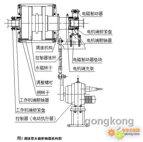

调速型永磁联轴器【1】由铜转子、永磁转子和控制器三个部分组成,见图2。调速型永磁联轴器可实现变频器调速功能,铜转子(带铜环的钢制转子)与电机轴连接,永磁转子(带永磁材料的铝制转子)与减速箱的轴连接。铜转子和永磁转子之间有空气间隙(称为气隙),而没有传递扭矩的机械连接。在电机转动时,铜转子的铜环上在切割永磁体的磁力线时产生感应涡电流,而感应涡电流的磁场与永磁体的磁场之间的作用力实现了电机与工作机之间的扭矩传递。当气隙小时,调速型永磁传动装置的传动能力强;相反,气隙大时传动能力小。而控制器可通过手动或控制信号调节气隙的大小。
  图2 调速型永磁联轴器机构图
目前建议空预器传动装置连接优化方式为副电机侧安装调速型永磁联轴器,主电机侧安装限矩式永磁联轴器。这样可以完全取消气动马达、液力偶合器、超越离合器以及副电机的减速箱。气动马达也可选择保留,增加一个方便拆装的联轴器,运行时需完全与空预器减速箱输入轴脱开,紧急需要时把气动马达和减速箱连上,实现气动马达盘车功能。调速型永磁联轴器和变频器一样可控制空预器转速,主要用于空预器启动、检修和清洗时用,也可作为主电机的备用。副电机采用调速型联轴器与减速箱连接,主电机侧采用限矩式永磁联轴器。保险的空预器启动方式为先启动副电机,调速型联轴器通过调节联轴器气隙使空预器慢慢启动,副电机启动到四分之一主电机额定转速后可启动主电机,主电机启动完成后将副电机气隙调大使副电机慢慢停运。气隙拉至最大时联轴器还有少量力矩,因此副电机需采用制动电机或者加一个电磁制动器,电磁制动器在副电机失电后自动抱住副电机轴,目的是主电机运行时对副电机进行制动,防止跟转。由于磁力联轴器有气隙,可以做到一边转,一边不转,这样就完全代替了超越离合器的功能。
