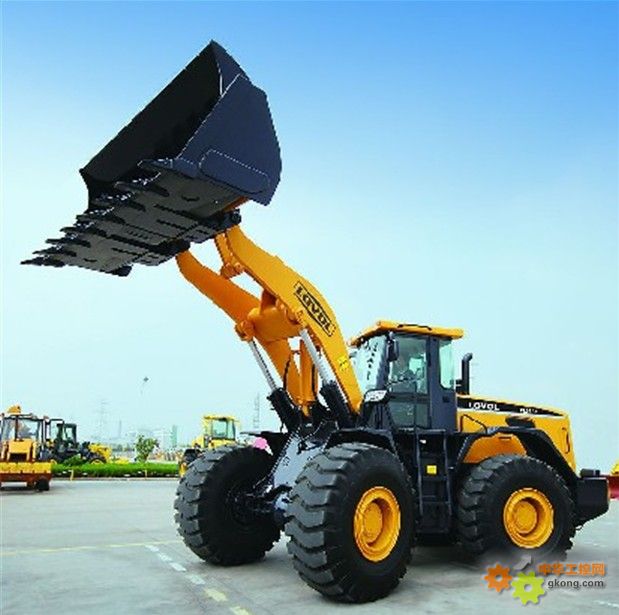

               维控触摸屏在工程机械中的应用
一、简介
     工程机械是中国装备工业的重要组成部分。概括地说,凡土石方施工工程、路面建设与养护、流动式起重装卸作业和各种建筑工程所需的综合性机械化施工工程所必需的机械装备,称为工程机械。它主要用于国防建设工程、交通运输建设,能源工业建设和生产、矿山等原材料工业建设和生产、农林水利建设、工业与民用建筑、城市建设、环境保护等领域。
二、分类
    工程机械可分为18大类产品,包括挖掘机械,铲土运输机械,工程起重机械,工业车辆,压实机械,桩工机械,混凝土机械,钢筋及预应力机械,装修机械,凿岩机械,气动工具,铁路路线机械,军用工程机械,电梯与扶梯,工程机械专用零部件等。
三、系统功能描述
      通过综合控制系统,可以实现对机器设备的实时数据、功能参数,报警功能等更好的自动调节与控制。可以更直观的看到报警信息,使操作人员能更好的处理现状,达到更加理想的控制,大大的提高了工作效率。

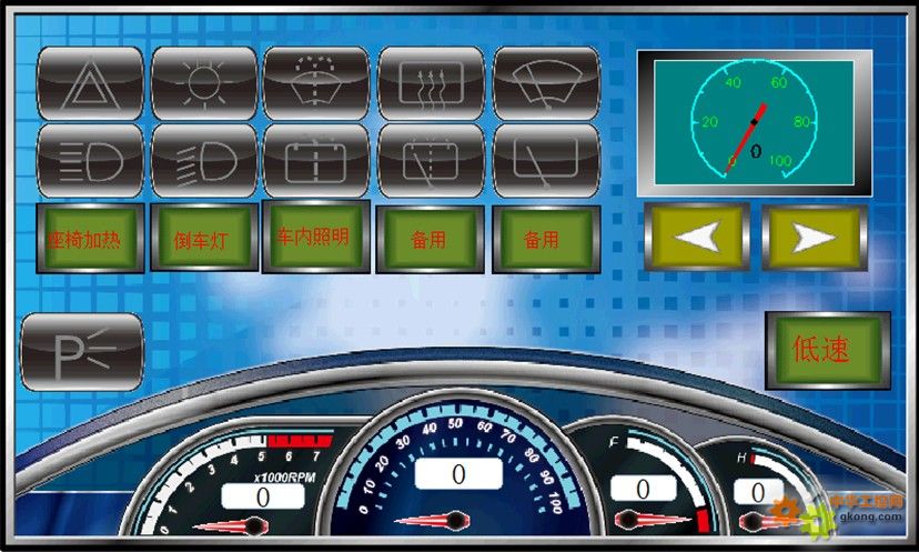

4.1人机界面主要有:监控中心界面、故障查询界面。
4.2“监控中心界面”内可以对仪表的数据进行监控,手动控制机器的各类动作。

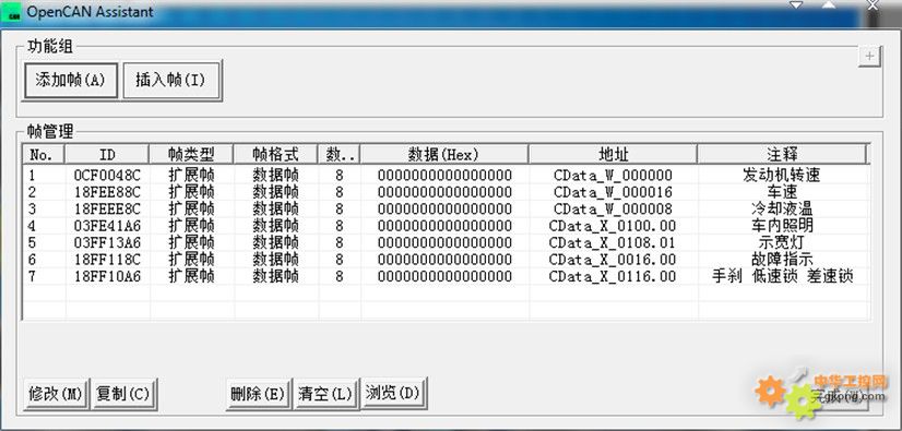

5.1工程OPENCAN协议的配置
5.2监控中心

    用CAN协议,通过简单的配置,就可以达到人机与下位机设备的通讯,直接通过人机控制机械设备,制作简单,操作方便。
