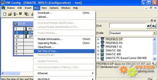

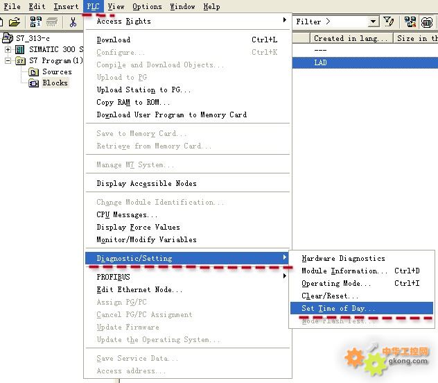

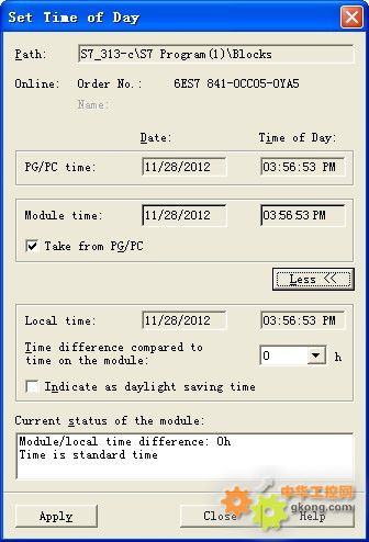

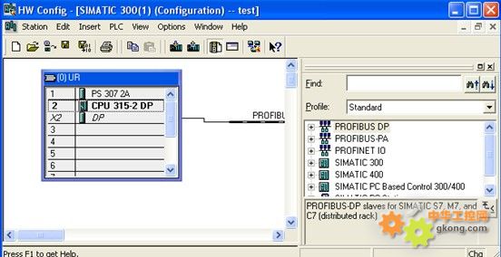

系统时钟在使用西门子的系统中经常使用到,大家应该认真的掌握!在这里老鬼就简单的给大家介绍一下系统时钟的读取和设定方法!
1、系统硬件配置!【实验环境】
2、设定PLC CPU的当前时间方法1
3、设定PLC CPU的当前时间方法2
4、设定PLC CPU的当前时间

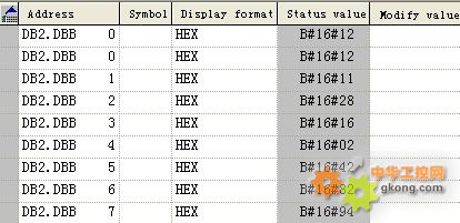

5、在DB块中定义DAT数据类型,用于存储当前CPU时钟。
6、调用系统功能SFC0和SFC1来对时钟进行设定和读取。
7、在变量表中对读取的时间进行监控,当前时间为2012-11-28 16:02:42
