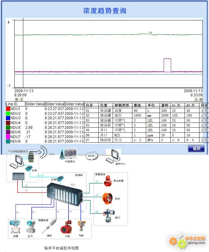

钻井平台监控系统通常包括生成过程监控和报警监控两部分。生产监控
主要用来对钻井生产过程监视和控制;包括对各个钻井、原油生产、柴油生
产、输油管线、开采油料存储等生产过程相关参数数据采集和生产流程工艺
控制。钻进平台本身安全是保障人员安全和生产安全基础,对报警监控是至
关重要;每层平台相关部分都有报警监控和防护设备;报警监控主要包括油
量、压力、可燃/有毒气体、火焰监控以及各个喷淋系统监视和控制。
钻井平台监控报警系统的实际体现包括:在钻井过程中对钻井过
程参数进行实时测量和间接计算,并且根据报警控制逻辑对执行部件
进行控制。对各项工况参数进行监测,实时采集压力、液位、流量等
生产参数,测量从钻井液中泄漏出来的可燃有毒气体的含量,实时火
焰监测等;实现参数动态显示、曲线分析(定制)、声光报警和联动
控制,通过GPRS实现数据远程传输上报给中心科室。
报警系统根据保护对象的分级规定及功能要求,设置有压力变
送器、液位探测器、流量计、可燃气体、有毒气体、双波段火焰探
测器, PLC,控制执行部件、工业 PC 机,无线GPRS 模拟块等。
变送器(探测器)在现场产生与现场环境中被测目标成正比的电
流信号,该信号接入PLC 的AI 输入端。可对不同的监控对象进行实
时监控, 并可实现对现场对象进行不间断闭环控制。工控机显示器
进行集中实时过程监控及报警和报警管理, 提供完整精确的报表,
根据已发生的状态建立历史档案, 在显示器提供报警画面, 可以直
观的显示装置区域气体浓度及报警状况。同时,系统整合数字量I/O
3
模块,高速定时巡检现场手报按钮信号,并可根据现场情况和安全控
制工艺控制声光报警和发出紧急关断信号等。
系统采用西门子 S7-300 系列PLC 极其AI、DI、DO 模块,DCS
式构造,具有采集、运算速度快、可靠性强等特点,声音报警、工控
机长期(可达数年)报警记录查询等功能。变送器可采用三或两线制
工作方式:24V安全电压供电。

5.技术水平和要求
系统应有效、可靠的检测钻井现场区域指定的过程参数,过程值
异常高时能够及时报警。系统可分为手动和自动模式,在自动模式下,
执行器按照预先设置的程序进行报警控制,在手动模式下,系统可根
据矩阵操作台按钮启停规定的执行器。系统结构图如下:
系统数据可通过 GPRS 传到移动的数据服务中心,并且通过以太
网在任意一台接通网络的电脑上揽钻井生产情况。
