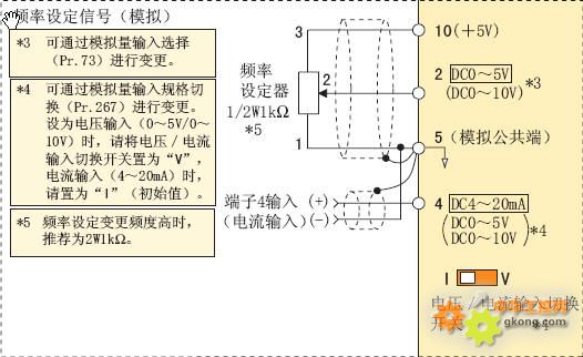

E740变频器,用4~20MA模拟量输入调速
请问该调哪些参数呢?
接线呢?

如果是三菱FR-E740, 其使用手册上说得很详细的,现提供一个图。

另外PR79设定的频率来源要设成外部的;

以下是引用dlr在2013/1/5 21:03:18的发言:
pr73=6,7,16,17
pr267=0
接线会
PR79=3
还是不行

没看手册,不过贴出来的图不是写的PR267=1吗?为什么设成0?
267 缺省值=0  哦
有一个地方没排查,就是直流输入的方向

端子2的输入都是电压信号,其设定由73号参数来选择,其可设定为:0、1、10、11。而267号参数是端子4的信号选择,其设定为0时为4-20mA输入,同时还应将I/V开关切换为I,输入信号极性按图接入即可。
