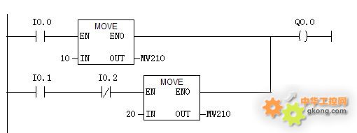

同时满足0.0 和0.1,210寄存字是多少啊?我没有模拟器,电脑也不能用PLCSIM,模拟软件都不能用,我就想问问老师们点小问题,为啥都没人回答我啊!!!

没有明白什么意思?是位与字节的对应关系吗?

I0.0闭合,MW210里面数字为10 。。
I0.1闭合,MW210里面为20

输出为20,施耐德的140CPU67160系列上面仿真的结果。

同时满足0.0 和0.1,210寄存字是20

这个问题好像没有什么意义吧,同时满足就看指令的执行速度了,下面行的指令比上一行的指令多一个,故两行程序执行的时间下面的要长,所以理论上最终MW210的值应该是20

这和指令的多少无关……关键在于PLC的扫描由上往下,自左往右,因此,Mw210的最终才被赋予20的。

20啊,这个好理解
