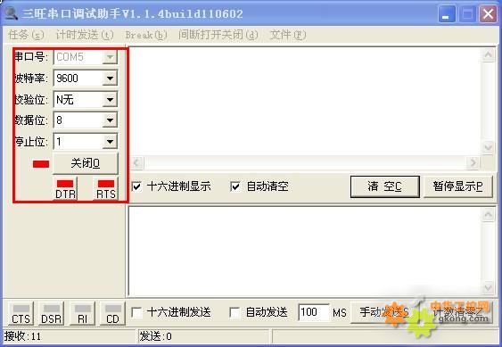

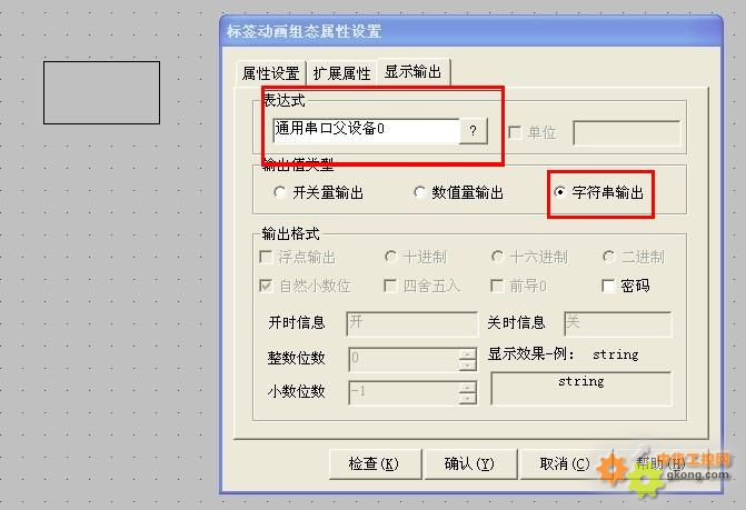

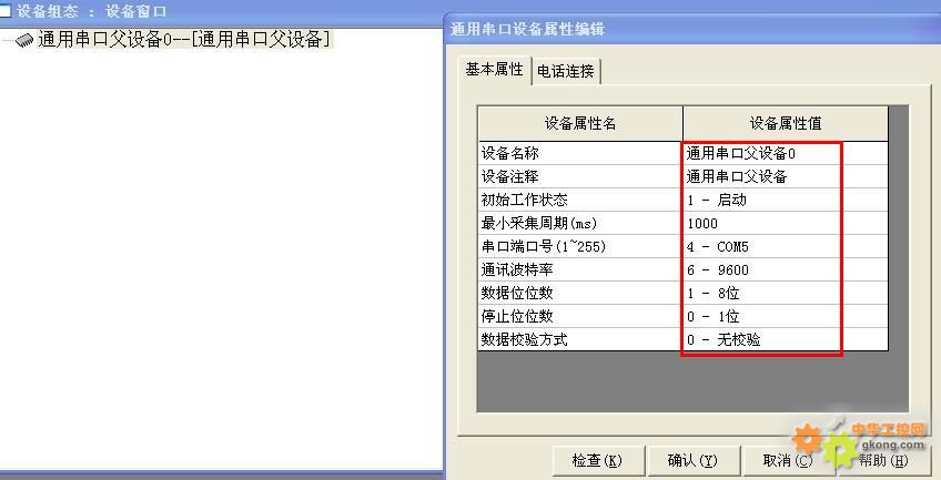

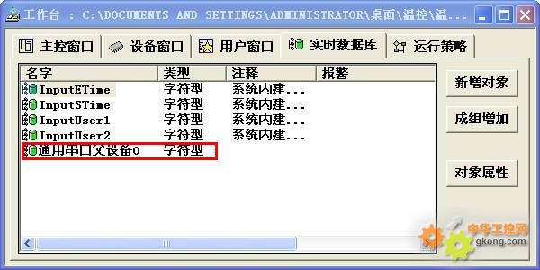

想做一个简单的触摸屏和电脑的通信测试。
软件:串口调试助手。
硬件:触摸屏,USB-RS485接口。
想在串口调试助手上发一串字符串,然后在屏幕上显示。但是串口助手上一直接收来自触摸屏的信息。
哪个地方设置不对啊?

自己做恐怕需要mcgs人员给你通讯协议,要不怎么能通讯上呢,或者你给他们协议,让他们做个驱动

建议楼主改用单片机开发板,带液晶的那种 可以实现你说功能。
