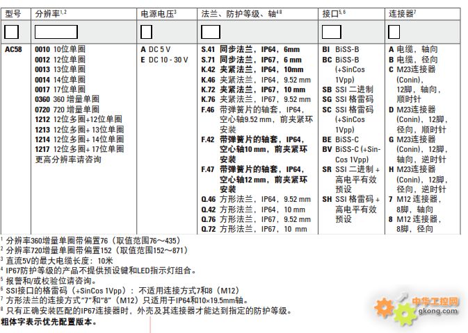

最近接触的一个项目中,遇到一个编程方面的问题,请高手指教。
  此项目中,使用micrologix1400模块中的1766模块进行读取,其中读取我的绝对值编码器SSI数据的模块为AB的第三方模块AMCI公司生产的7161模块。
  我的绝对值编码器输出方式为SSI串行输出,单圈为13位、多圈为12位,接线方式如下图所示:
   我的绝对值编码器为AC58 1213 E K72 SG B,编码器的型号如下图所示:
附带有7161模块的程序跟说明书,AC58 的书册等,请高手指导一下我该如何编程,我的编码器用来测量管子的长度,通过管子带动编码器的轴转动,输出编码器的绝对圈数,而且编码器输出的为格雷码形式。请高手指导一下我从编码器读取数据时,的程序该如何设置。
